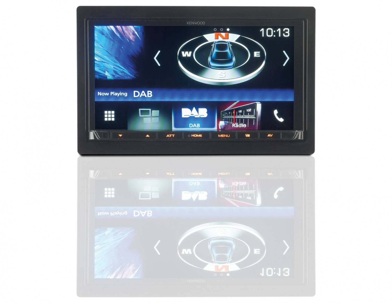

  • Kenwwod 7017DABS:
    Material:
    Radio: Zwischen 350-400€
    Displayrahmen/Blende
    Halterung Radio
    Lenkrad-Fernbedienungsadapter:29,99
    Ich habe Rahmen und Halterung nicht benötigt, da bei mir bereits ein Ersatzradio eingebaut war.
    Einbau:
    1.Verkleidung lösen(Videos gibt es genug)
    2. Radio ausbauen
    3. Handbremsenkabel legen(Hab es auf Dauer-Masse gelegt)
    4. USB-Kabel verlegen(Handschuhfach oder Mittelkonsole)
    5. Halterung am Radio anbringen
    6. Iso-Stecker und Lenkrad-Fernbedienungsadapter einstecken(Musste Schwarzes Kabel noch mit Masse verbinden)
    7. Befestigen und Verkleidung anbringen
    8. Airbag leuchte mit Zündungstrick resetten
    Habe mir zusätzlich noch eine Handyhalterung für Getränkehalter gebaut:
    Smartphone kann jetzt einhändig eingesteckt werden und hält. Display muss nicht sichtbar sein für das Radio.
    Bei mir funktioniert jetzt alles wie beim Original. Gibt auch fertige Einbausets, welche aber teurer sind wie wenn man sich das Zeug selber zusammen sucht.
